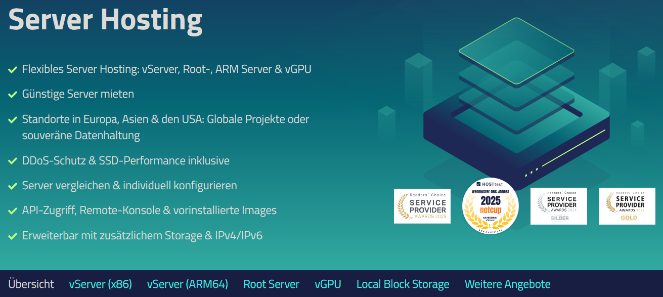

Hat man DDoS-Schutz & SSD-Performance inklusive auch bei ARM Servern? Wichtig wäre, der DDos Schutz?
Hallo.
DDos Schutz gibt es nur für Root Server und Managed Server, siehe https://www.netcup.com/de/ueber-netcup/ddos-schutz

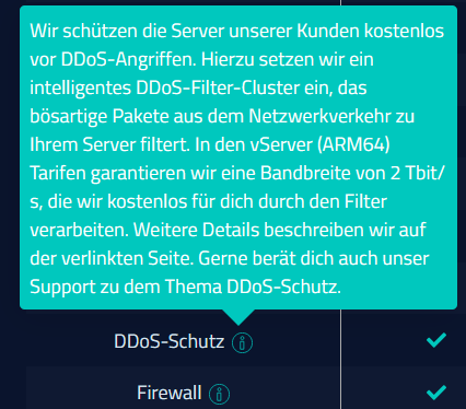

Sofern ich mich nich Irre, ist es überall aktiv. Es ist zumindest überall als Feature angegeben, daher wäre es komisch, wenn es anders wäre.
