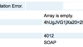

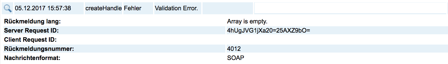

  • Die Fehlermeldung "Array is empty" bei Server-REQ-Id 4hUgJVG1jXa20=25AXZ9bO= ist nicht hilfreich. Dabei bemerkte ich weiterhin, dass hier meine gesetzte Client-Request-ID nicht im Log auftaucht.
    Der gesendete Request (via von Netcup generiertem PHP-API-Client) lautet (anonymisiert):
    mit der Antwort:

    Es ist auch egal, ob ich die createHandle mit null oder [] als Parameter für optionalhandleattributes aufrufe.
    So sieht dieser Request / Response im CCP aus:
    • Offizieller Beitrag
    Hallo Hecke29,
    das freut mich sehr, dass Sie nun unsere API testen. Ich prüfe Ihre Meldungen und gebe Ihnen hier wieder Bescheid.
    Hier schon mal die ersten Antworten:
    * Descriptions von updateHandle und createHandle sind jetzt an der richtigen Stelle
    * createHandle bietet keinen Dubletten-Check, sie sehen Ihre Handles mit listallHandle auf der API oder in Ihrem CCP.
    * Sie können jetzt sowohl mit NULL, als auch mit einem leeren Array die optionalen Attribute bei den Handles belegen.
