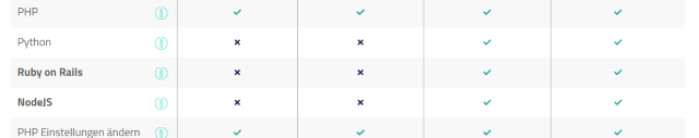

  • Also, ich bin mir sehr sicher, dass das früher mal hier beim Vergleich der Hostings mit dabei stand
    Da wo die Kreuze beim 1000er und 2000er und die Haken beim 4000er und 8000er sind, war auch perl mit dabei.
    Ich bin damals nämlich wegen Perl zum 4000er gewechselt.
    K.A. warum das nun rausgenommen wurde.

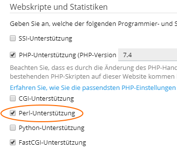

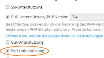

    Mein Reseller-Paket sollte ich jetzt endlich mal richtig einrichten. Aber auch so konnte ich gerade feststellen, dass ich bei meinem bisher einzigen angelegten Service-Paket in Tab "Hosting Parameter" die Perl-Unterstützung aktivieren kann. In dem Moment in dem ich das anklicke kommt dann aber gleich die Frage ob ich das wirklich machen will:
    Sind Sie sicher, dass Sie diese Einstellung übernehmen möchten?
    Diese Einstellung steht in Konflikt mit den serverweiten Sicherheitsregeln.
    Sehr interessant. Ich nutze jetzt Perl normalerweise nie, aber inwiefern ist das unsicher?
