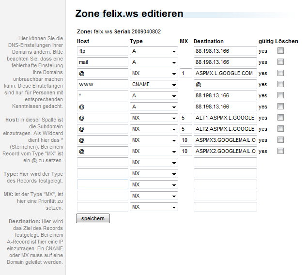

Hm was wurde behoben? Das was auf dem Bild ist kann ich nicht abschicken. Es steht immer die Fehlermeldung unten.

Hab mal den IE genommen. Die neue IP war drine. Es wird also gespeichert und gleichzeitig die Fehlermeldung angezeigt. Mal sehen wann (ob) die Einstellungen Wirkung zeigen.

Mir ist jetzt allerdings aufgefallen, dass man bei man bei der Wildcard-Subdomain nur einen A-Record, nicht aber einen CNAME-Record anlegen kann, sprich folgende Einträge gehen nicht:
Es kommt immer die Fehlermeldung "Host beim CNAME falsch". Ich sehe aber gerade keinen Grund, warum das nicht gehen sollte. Bei einer anderen Domain (anderer Domainanbieter) habe ich einen solchen Record angelegt, und laut dig wird der auch so ausgeliefert (und funktioniert). Für alle anderen Subdomains kann ich auch bei Netcup CNAME-Records anlegen.
