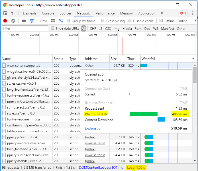

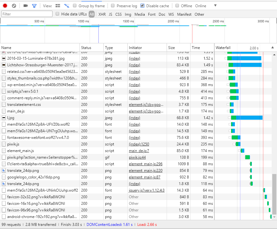

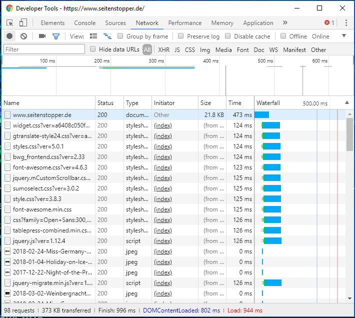

    Also ich kann das jetzt nicht nachvollziehen, ich habe i.d.R. die generierte Hauptseite in etwa 500ms vollständig bei mir (also Anfrage + Generierung + Download), hab das jetzt ein paar mal getestet:
    Bis alles geladen ist also inkl. aller Bilder (ohne Cache) brauch ich durchschnittlich immer etwas über eine Sekunde:

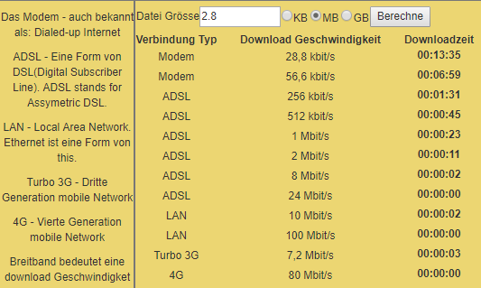

    Man muss dazu sagen das auch einiges an Bildmaterial geladen wird, die Startseite hat 2,8MB die erst einmal geladen werden müssen wenn nichts im Cache ist. Je nach Anschluss kann das schon einige Sekunden dauern:
    Von daher kann ich deine oben geschilderte Probleme nicht nachvollziehen, eventuell stimmt einfach deine Messung nicht:/
