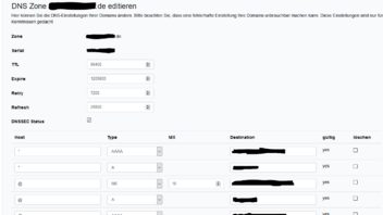

Frage zu Domainweiterleitung
    ich habe mir nun zur Osteraktion einige Domains umgezogen und möchte diese gerne auf meine Hauptdomain weiterleiten. Ist es dafür zwingend nötig, dass die Domains einem Webhosting zugewiesen sind?
    Ich habe bei der Domain (ohne Zuordnung) nur gesehen, dass ich einzelne DNS-Einstellungen anpassen kann, aber nicht das ich eine Domainweiterleitung einrichten kann.
    Ich möchte eigentlich ungerne 20 Domains meinem Webhosting zuordnen, weil die Übersicht dort sonst etwas verloren geht. Nun meine Überlegung, für die Domain-Weiterleitungen einen eigenen kleinen Webhosting-Tarif zu buchen nur um dort die Weiterleitungen zu verwalten. Oder gibt es eine andere, günstigere Lösung für mein Problem? :)
    Vielen Dank und frohe Ostern,
    Klaus
  • Bei Netcup geht eine Weiterleitung über CNAME Eintrag im DNS System.
    Im CCP -> Domain -> Lupe anklicken -> DNS
    Wichtig CNAME geht aber nicht für @ und * ,weil diese ein A oder AAAA Record benötigen.
    Dort kann man dann seine IPv4 und IPv6 vom Webspace dann Eintragen.
    Track1991
  • Wichtig CNAME geht aber nicht für @ und * ,weil diese ein A oder AAAA Record benötigen.
    CNAME geht sehr wohl bei *
    Außerdem ging die Antwort leider an der Frage vorbei... Nur weil ein CNAME-Eintrag existiert, weiß der Webserver doch noch nicht, dass er jetzt auch für diese Domain zuständig ist. Und woher soll er wissen, wohin er jetzt weiterleiten soll?
    Ich wollte gerade https://github.com/udleinati/redirect.center vorschlagen, deren Service ist aber anscheinend (vorübergehend?) offline...
    Findest du das Webhosting dann wirklich so unübersichtlich? Also ich finde mich mit aktuell 22 Domains im Webhosting immer noch ganz gut zurecht. Da wäre mir mein Geld zu schade extra dafür ein weiteres Webhosting zu buchen.

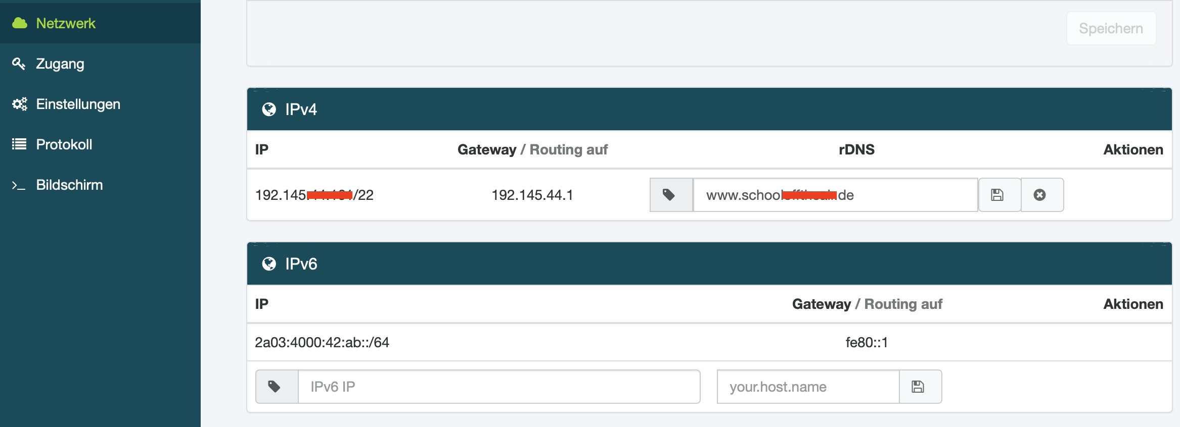

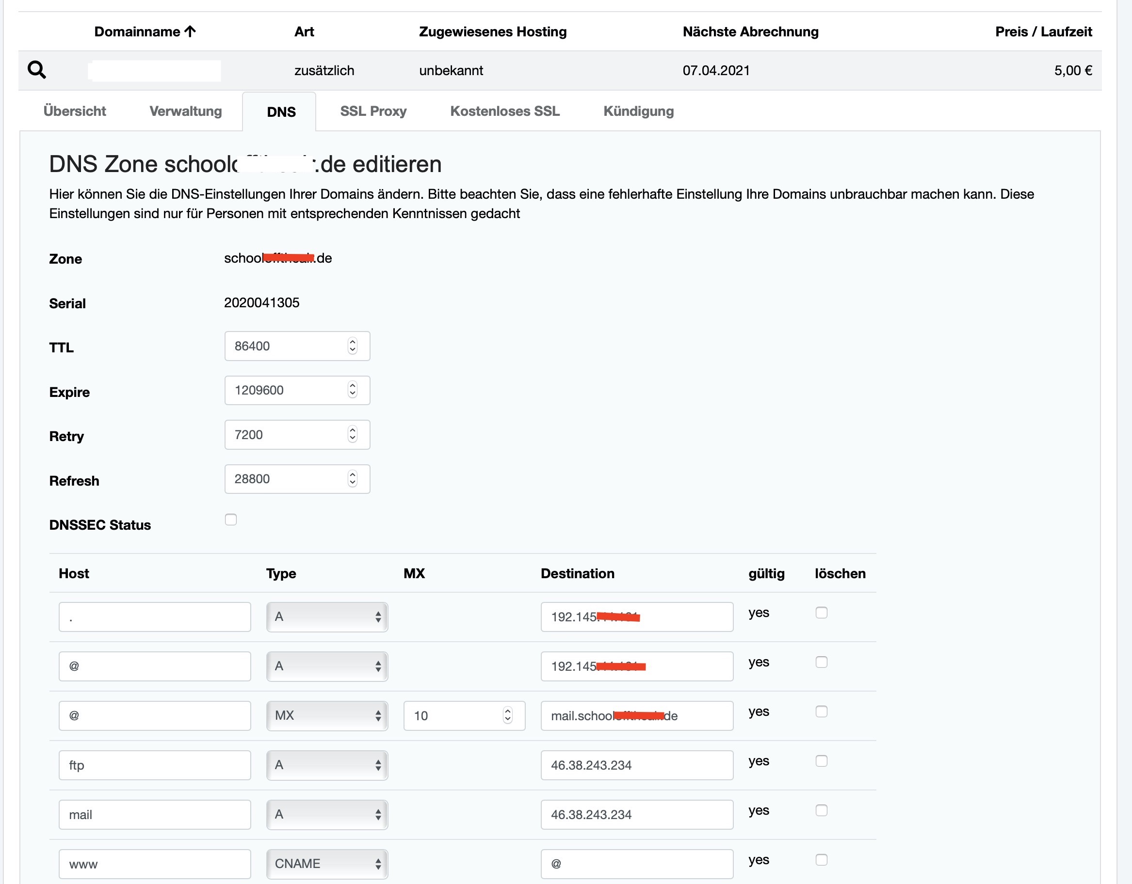

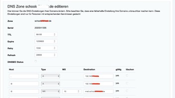

  • Hallo Trak1991,
    entweder ich stelle mich extrem blöd an, oder ich habe Tomaten auf den Augen.
    Im SCP kann ich das nicht ändern:
    Server-Name v2202004117866xxxxxx <- ist fest
    Spitzname <- da könnte ich was eintragen
    Ich will JITSI durch Eingabe von http://www.schoolxxxxxxxxx.de aufrufen
    Entsprechend müsste ich dann unter "Host" nur "www" eintragen - aber wo ist "Host"? SCP? CCP?
    Die Einträge im Bild sind schon mein Domainname bzw. meine IPv4-Adresse
    Im SCP unter Netzwerk IPv4 steht/stand
    IP Gateway rDNS
    192.145.xxx.xxx/22 192.145.44.1 http://www.schoolxxxxxxxxx.de
    Wenn ich http://www.schoolxxxxxxxxx.de im Browser eingeben kommt die Begrüßungsseite von Nginx
    Nur noch Fragezeichen!
    Dank für jede weitere Hilfe.

  • Im SCP kann ich das nicht ändern:
    Richtig der Server Name ist Fest und du kannst den Server nur ein Spitznamen geben.
    Spielt in diesen Fall keine Rolle ist nur für dich für die Übersicht im SCP.
    Den rDNS Eintrag findes du im SCP unter Netzwerk dort gibt es bei den IPs dann rDNS.
    Das ist auch Richtig
    Dieses musst du im CCP -> Domain -> Lupe anklicken -> DNS machen.

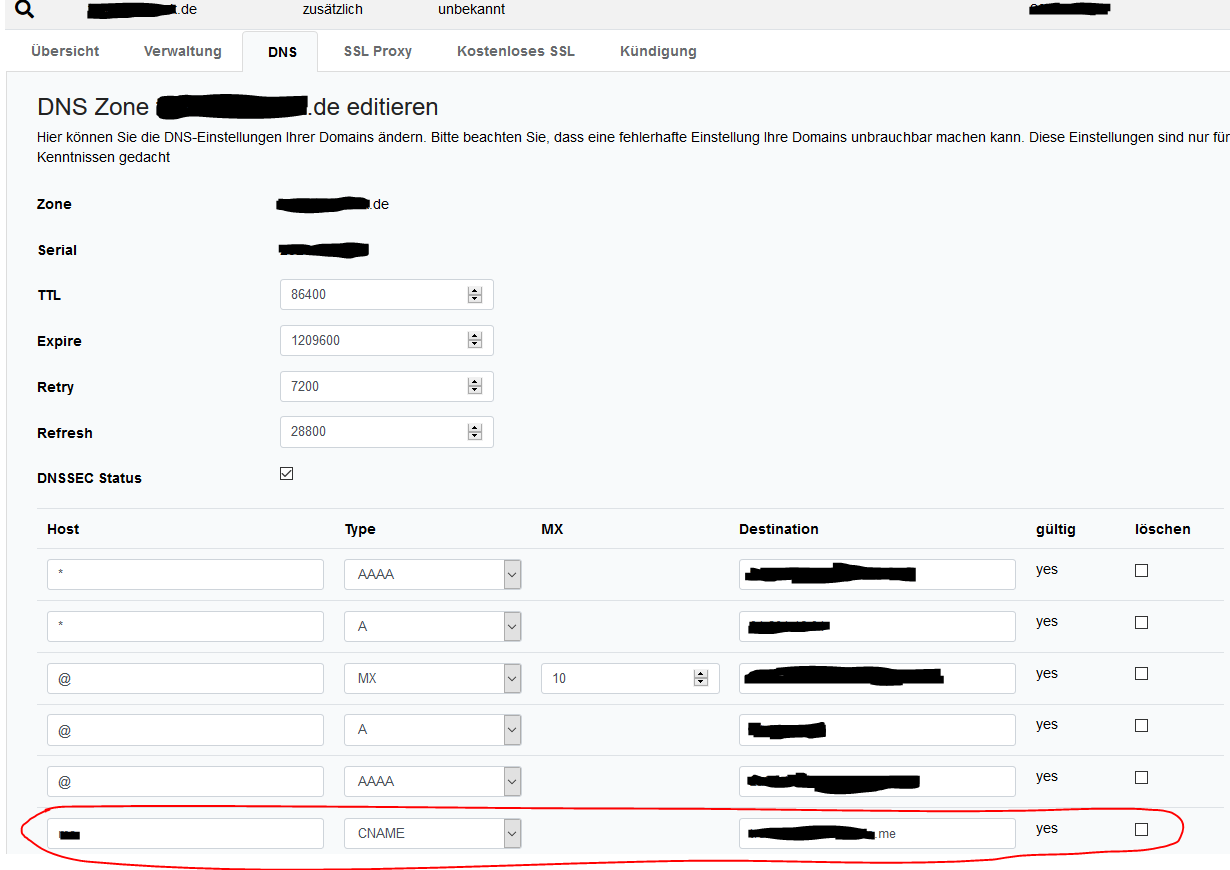

  • Hallo Track1991,
    nochmals Danke.
    Meiner Ansicht nach ist doch da schon alles eingetragen, oder nicht? (siehe Bild)
    Auch in SCP steht: Bild
    Mittlerweile habe ich bei einem anderen Provider eine Subdomäne JITSI.meinedomäne.de auf V22xxxxxxxxx.quickserv.de eingerichtet und das funzt sofort. Ich will aber "http://www.schoolxxxxxxxxx.de" als URL. Kann doch nicht so schwer sein :(
    Muss ich auch über die Konsole in /etc/hosts und/oder /etc/hostname etwas ändern/eintragen?
  • Ich habe mir alles angesehen und kann kein Fehler entdecken.
    Bei DNS kann es bis zu 48 Stunden dauern, bis alle anderen DNS Server (auch dein Provider) die Adresse richtig Auflösen.
    Solltes du die Einstellung schon vor länger Zeit gemacht haben, kann es auch am Cache vom Browser oder DNS Cache im Betriebsystem liegen
    Tipps:
    1. Seite mit STRG+R Neuladen
    2. Cache beim Browser leeren
    3. DNS Cache im Betriebsystem leeren (Bei Windows geht das unter cmd.exe mit den Befehl ipconfig /flushdns)
    Das bei anderen Provider eine Subdomäne JITSI.meinedomäne.de auf V22xxxxxxxxx.quickserv.de sofort Funkoniert ist klar.
    1. JITSI.meinedomäne.de ist eine neue Domain und wurde zuvor noch nicht Aufgelöst, das heist der DNS Server von deien Provider fragt beim DNS von JITSI.meinedomäne.de nach
    2. V22xxxxxxxxx.quickserv.de ist schon im DNS bekannt, weil hier nichts verändert worden ist.
