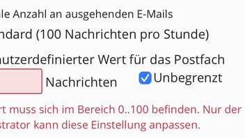

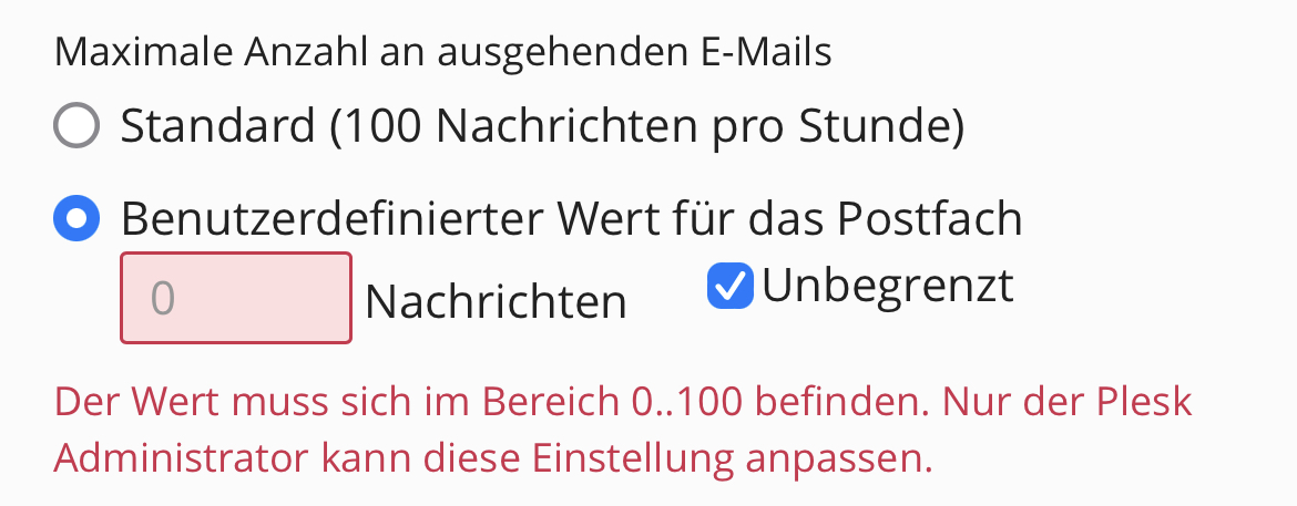

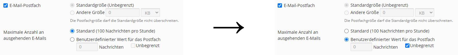

  • Erstmal natürlich vielen Dank für deine Tests und die daraus resultierenden Erstaunlichkeiten ;)
    Sollte ich über das Limit kommen, bekomme ich dann - ähnlich wie bei deinem Test mit einem Script (?) - eine dementsprechende Meldung?
    Und was passiert, wenn ich folgendes ändere: ^^
  • Und was passiert, wenn ich folgendes ändere: ^^
    Das wird nicht funktionieren, da greift vorher ein anderes Limit. :P
    (Quasi: IF userLimit > accountLimit THEN use accountLimit ELSE use userLimit FI)
  • Sollte ich über das Limit kommen, bekomme ich dann - ähnlich wie bei deinem Test mit einem Script (?) - eine dementsprechende Meldung?
    Ja. Der entsprechende Mail-Client bekommt diese Fehlermeldung beim Versuch die Mail via SMTP an den netcup-Mailserver zu übertragen. Jeder Mailclient wird daraufhin eine Fehlermeldung anzeigen. Ob darin aber auch der o.g. Text steht, ist dem Mailclient überlassen.
