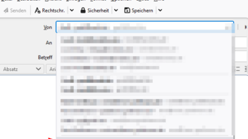

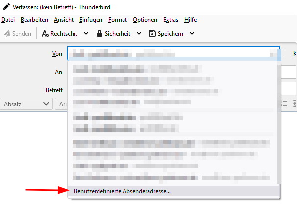

  • Also ich habe das über meinen eMail-Client gelöst. (Thunderbird)
    Beim Provider habe ich nur eine eMail-Adresse angelegt, mit den entsprechenden Aliasen. Alle eMails landen dann also in einem Konto, man sieht aber für welchen Alias
    Man muss allerdings diese Aliase auch Thunderbird mitteilen, denn sonst wird beim Antworten immer die Hauptadresse als Absender verwendet.
    Das macht man bei Thunderbird in den Einstellungen des Kontos unter "Weitere Identitäten". Dort müssen die Aliase rein. (Andere Clients bieten sicher entsprechende Möglichkeiten)
