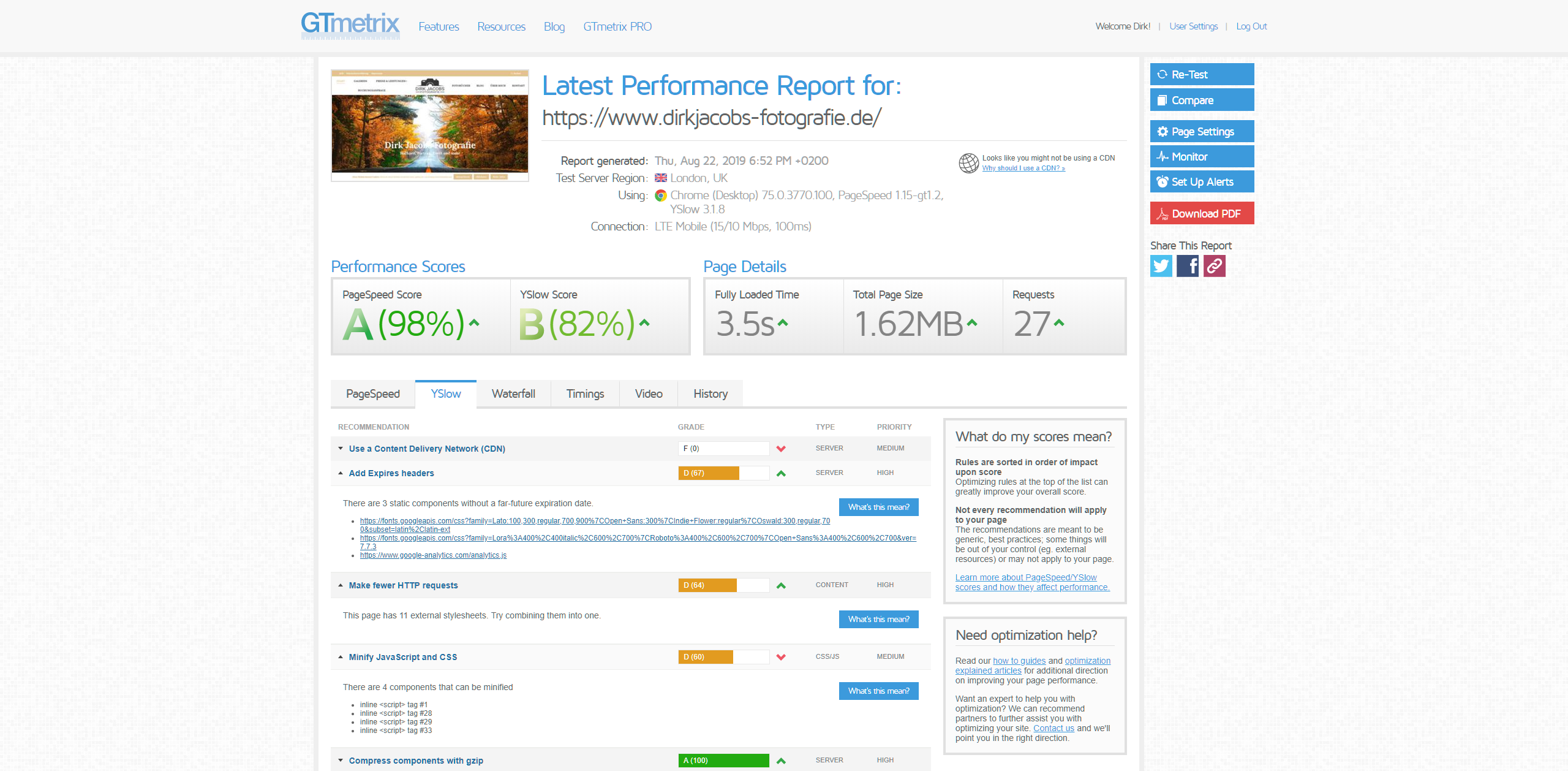

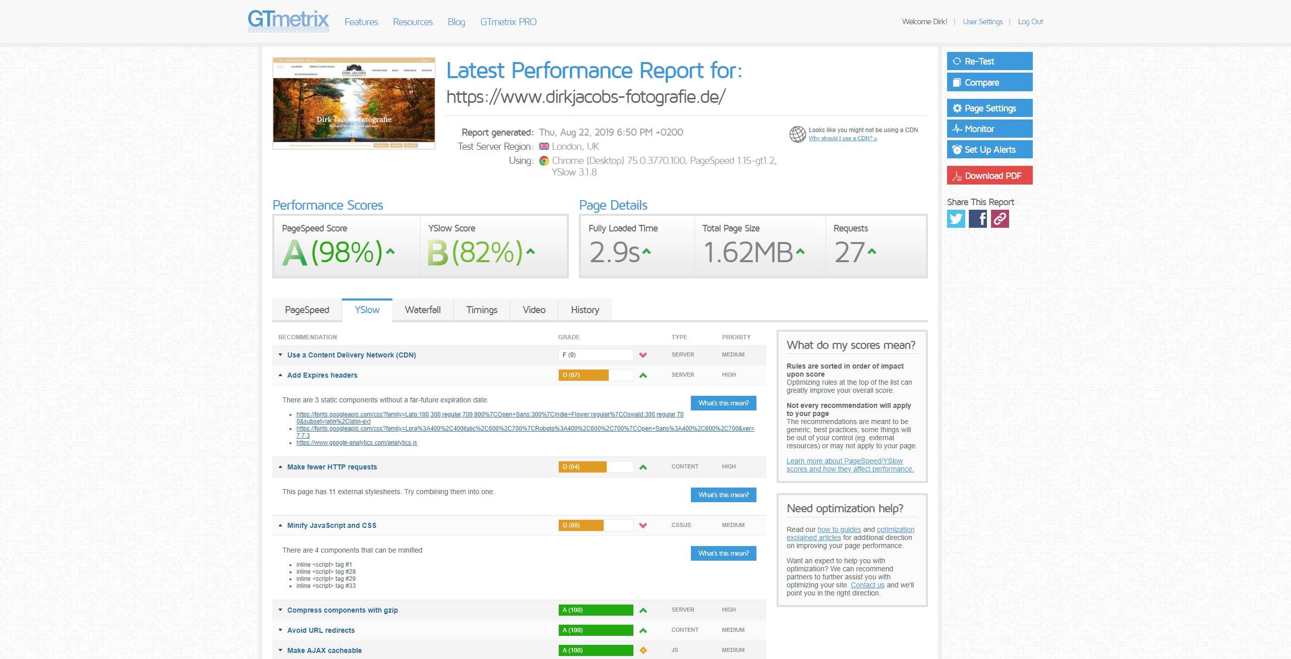

    Ich häng mal 2 Bilder an. Das eine zeigt die Ladezeiten und Datenmenge am PC, das andere für LTE

    Die Ladezeiten sind sehr gut.
    Deine erste Seite alleine ist 2 MB groß.
    Hier schickst du ganz FontAwesome und andere CSS Inhalte an die Nutzer. 70% deiner Seite sind CSS & JavaScripte, die auf eine nicht parallelisierbare Art und Weise raus geschickt werden, bevor der Nutzer überhaupt irgendwelche Inhalte bekommt (HTML Body). Das ist sehr schlecht.
    Diese solltest du als eigene Dateien auslagern und ggf. über ein CDN ausliefern. Die meisten Websiten verwenden eh so Sachen wie FontAwesome, daher haben die meisten Browser immer eine frische Kopie von FontAwesome im Cache.
    Was du dir evtl. auch überlegen solltest: die ganze Seite über Cloudflare ausliefern. Die Cachen für dich statischen Content (z.B. Fotos) und bringen diese näher an den Nutzer.
    Die Geschwindigkeit des Webhostings ist hier nicht das Problem.
