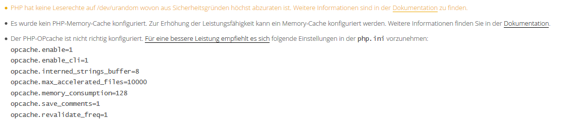

    Es wurde kein PHP-Memory-Cache konfiguriert. Zur Erhöhung der Leistungsfähigkeit kann ein Memory-Cache konfiguriert werden. Weitere Informationen findest Du in der Dokumentation.... Meldung
    Laut der verlinkten Doku von NC soll man mindestens folgende Einstellungen treffen:
    opcache.enable=1
    opcache.interned_strings_buffer=8
    opcache.max_accelerated_files=10000
    opcache.memory_consumption=128
    opcache.save_comments=1
    opcache.revalidate_freq=1
    Folgende Einstellungen sind laut phpinfo() gesetzt:
    opcache.enable=1
    opcache.revalidate_freq=2
    Wie man sieht ist der Wert nur beim revalidate_freq anderst.

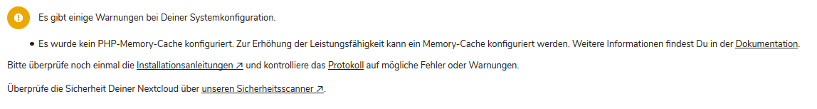

  • Hallo zusammen, bin neu hier und blutiger Anfänger.
    Habe mittlerweile nextcloud installiert und folgende Meldungen bleiben offen:
    Es gibt einige Warnungen bei Deiner Systemkonfiguration.
    • Der "Strict-Transport-Security" HTTP-Header ist nicht auf mindestens "15552000" Sekunden eingestellt. Für mehr Sicherheit wird das Aktivieren von HSTS empfohlen, wie es in den Sicherheitshinweisenerläutert ist.
    • Es wurde kein PHP-Memory-Cache konfiguriert. Zur Erhöhung der Leistungsfähigkeit kann ein Memory-Cache konfiguriert werden. Weitere Informationen findest Du in der Dokumentation.
    Kann ich die so belassen und mit der nextcloud bedenkenlos arbeiten oder gibt es da noch Handlungsbedarf?
    Lg Thomas
    Lg Thomas
    Die erste Warnung kannst du beheben, indem du in den Einstellungen für Apache und nginx für die entsprechende (Sub-)Domain oben bei den allgemeinen Apache-Einstellungen unter Zusätzliche Header "Eigenen Wert eingeben" auswählst und einträgst:
    Strict-Transport-Security: max-age=15552000;
    Die zweite Warnung kannst du eventuell durch Umstellung in den PHP-Einstellungen auf "FastCGI application served by Apache" loswerden, selbst getestet habe ich das aber nicht, steht halt hier irgendwo im Thread. Bei mir kommt die Warnung auch seit Anfang, die Cloud läuft aber. Es ist ja nur eine Warnung, es ist auch ein PHP-Memory Cache konfiguriert. Nur nicht mit so hohen Werten wie von Nextcloud empfohlen. Das ist wohl ein Bug in der Ausgabe der Warnung durch Nextcloud, jedenfalls fällt mir keine andere Bezeichnung dafür ein.

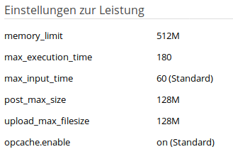

    Danke für den Tipp. Ich habe es heute ausprobiert und es hat leider nicht gut funktioniert. Als erstes habe ich wie in der readme folgenden Befehl ausgeführt:
    occ preview:generate-all -vvv
    Beim ersten Versuch habe ich nach 496 und beim zweiten Versuch nach 621 Sekunden folgende Meldung erhalten:
    The current PHP memory limit is below the recommended value of 512MB.
    PHP Fatal error: Allowed memory size of 134217728 bytes exhausted (tried to allocate 12288 bytes) in /var/www/vhosts/XXXX/lib/private/legacy/image.php on line 976
    Wenn ich dann den regulären Cronjob Befehl occ preview:pre-generate ausführe erhalte ich die Meldung:
    Ausgeführt habe ich die Befehle über das WCP, Geplante Aufgaben, PHP Script ausführen.
    Hat jemand einen Tipp?! Eigentlich habe ich ja ein Memory Limit von 512 MB
    Danke!
