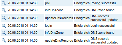

    netcup Ist es geplant, dass man auch als Endkunde auf das API-Log im CCP zugreifen kann? Das wäre wirklich praktisch! :)
    Und ganz toll wäre, wenn API-Keys ein Kommentarfeld hätten, damit man direkt im CCP sieht, für welchen Zweck ein Token ist.

    Danke für den Vorschlag der Freischaltung der API-Log im CCP für Endkunden. Wir werden eine Umsetzung prüfen.
    Der Vorschlag ein Kommentarfeld für API-Keys zu haben ist notiert.
