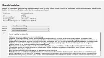

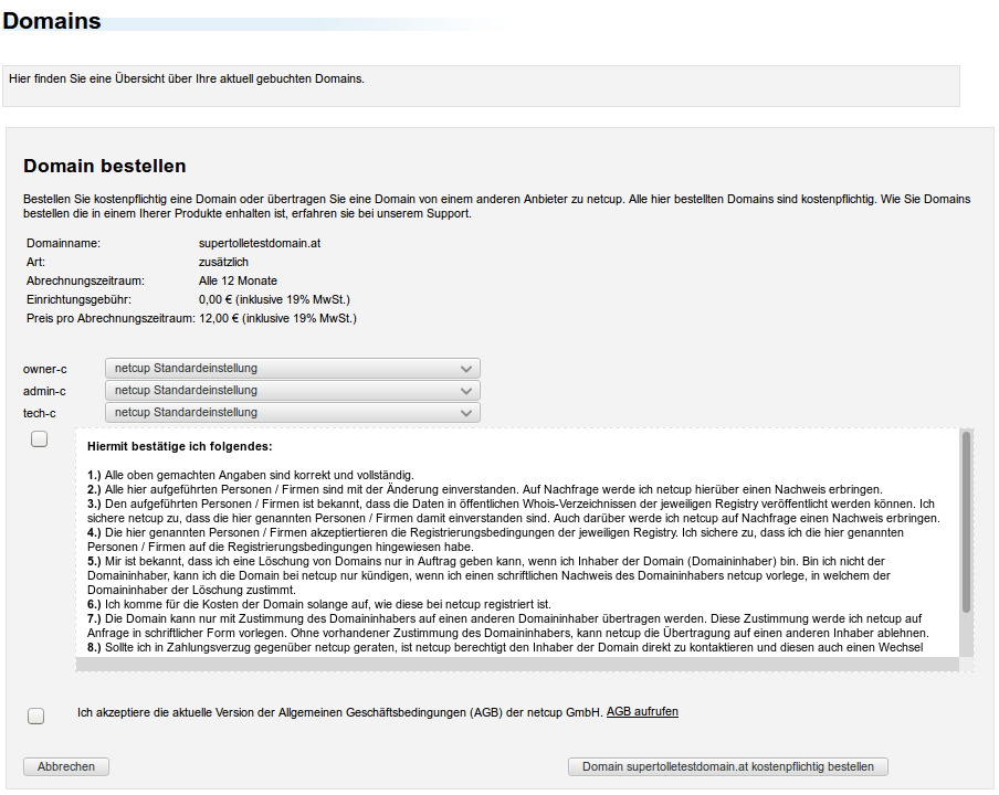

Ich möchte eine .at Domain ohne Unterbrechung zu Netcup transferieren. Im Zuge des Transfers sollen also die bei nic.at die hinterlegten Nameserver NICHT verändert sondern meine drei bestehenden Nameserver beibehalten werden.
Sehe ich das richtig, dass das nicht möglich ist? Der hier unter https://www.netcup-wiki.de/wiki/Domains_CCP#Bestellung skizzierte Bestellprozess sieht offenkundig keine Beibehaltung der bestehenden NS-Records oder die Angabe von Kunden-Nameservern vor, sondern provisioniert erst mal jedenfalls die NetCup-Nameserver, was natürlich eine Unterbrechung der Verfügbarkeit meiner Services auf dieser Domain zur Folge hat.

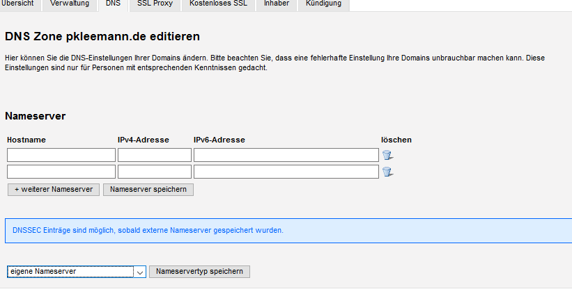

Meinst Du das? Die üblichen DNS Einträge können z.B. bei der Bestellung der Domain schon angelegt werden, dazu gibt es noch diese Option:
Läuft so in meinem ccp, habe ich aber nicht benutzt, ich nutze die netcup domainserver.

Danke CmdrXay für den Screenshot - aber das scheint mir ein Screenshot aus Deiner Domain-Verwaltung NACH Abschluss der Bestellung bzw. des Transfers zu sein. Während des Bestell- bzw. Transfer-Prozesses wird offenbar NICHT angeboten eigene Nameserver einzutragen.

gunnarh: Ja, momentan werden alle Domains zuerst in die netcup Namserver registriert. Sie können bei der Bestellung ihre DNS Records vorübergehend in die zone bei netcup speichern und danach wechseln. Dann entsteht keine Unterbrechung, abgesehen von DNSSEC.
Die Idee, direkt bei der Bestellung externe Nameserver anzugeben, werde ich mir notieren.
