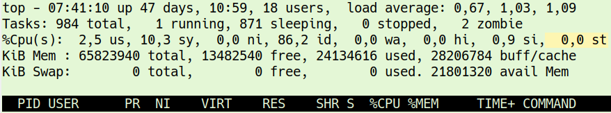

    ist also sehr einseitig, während stress-ng eine breite Palette an Algorithmen hat um die CPU zu bearbeiten, die jeweils verschiedene Bereiche testen.
    https://manpages.ubuntu.com/manpages/focal…tress-ng.1.html (unter "--cpu-method method")
    Starte einfach
    stress-ng -c$(nproc)
    in einer tmux/screen-Session oder einer separaten SSH-Session und schau dann, was bei "top" in der Zeile "%Cpu(s)" neben "st" (steal) steht (ganz rechts). Das ist der Prozentsatz, den dir der Hypervisor stiehlt 8o
