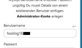

Kann das mit den Großbuchstaben im DB-Benutzernamen irgendjemand beim eigenen Webhosting reproduzieren? Weil das wäre dann schon ein geiler Bug, den man dem Support melden sollte. ![]()
Freut mich, dass es jetzt klappt. Danke für die Rückmeldung! ![]()

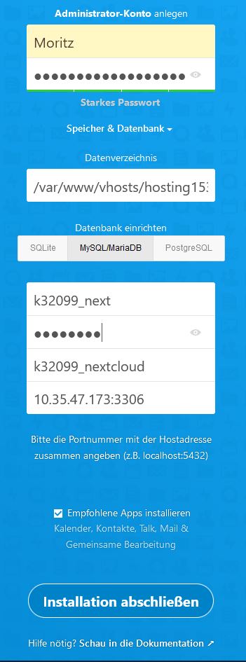

Meinst du die reine Verbindung, oder speziell in Bezug auf Nextcloud? Die Verbindung an sich klappt, Nextcloud könnte ich heute Nachmittag testen.

Bud Dann ist es wohl kein Fall für ein Supportticket.
(Maximal ein Nextcloud Issue auf GitHub, falls es wirklich nur dort Probleme macht.)
Kann es sein das Nextcloud das bewusst so möchte, ähnlich wie YOURLS?
Bewusst DB-Zugangsdaten durch strtolower() o.ä. jagen? Klingt nicht sinnvoll ![]()
Ist aber auch reine Mutmaßung, müsste man erst einmal im Detail testen. Vielleicht hatte es beim vorherigen User eine andere Ursache, die mit dem Wechsel des Benutzernamens zufällig verschwand.

Das bezieht sich doch auf den DB Namen und nicht den Benutzernamen oder Passwort.
Case Senitivity (OS) hat ev. hiermit zu tun https://mariadb.com/kb/en/identifier-case-sensitivity/

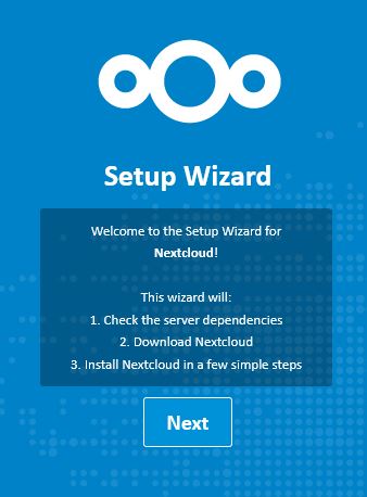

Kann mir jemand mal ein paar Instruktionen geben, wie ich das entsprechend installiere?
Ich würde so vorgehen:
Ich habe das ganze noch nicht ausprobiert, warte auf Ergänzungen und Korrekturen von Euch bevor ich was zerhacke.
- Dateien auf Server laden
- Per ftp mit dem server verbinden, den Ordner "hosting..." ansteuern, dort httpdocs öffnen.
- Einen Ordner "nextcloud" erstellen.
- Die vier Ordner von hier in den Ordner nextcloud kopieren.

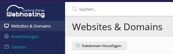

- Einstellungen in netcup panel
- In netcup eine Subdomain anlegen. (Sagen wir mal "nextcloud.hosting....")
- In netcup eine Datenbank mit Benutzernamen anlegen. Nur Kleinschreibung verwenden!
- Die subdomain "nextcloud.hosting...." aufrufen. Hier die Daten der Datenbank eingeben.

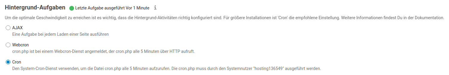

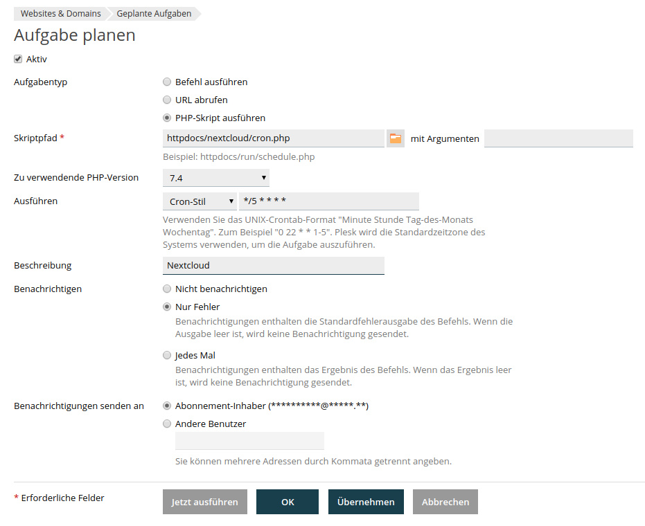

Ich hab ein Reseller Paket und bis Dato lief meine Cloud auf einem VServer.
Bin jetzt mit allen in mein Reseller Paket umgezogen - Das mit dem Cronjob klappt bei mir nichts.
Sehe ich das schon richtig, dass ich das auf meine subdomain anpassen solle?
/home/etc/php/host/xzy - > /home/etc/php/host/cloudservice
Sollte über Dateimanager zugriff auf diese Datei haben? Bei dem "Kunden" also mir sehe ich im /etc/ Verzeichniss kein php Ordner.
Ich habe mir für meine finale Nextcloud Installation nun übrigens zwei eigene Wrapper in einem anderen Ordner angelegt:
Bash: occ.sh#!/bin/bash /home/etc/php/host/xyz.bin \ -c /home/etc/php/host/xyz.ini \ -f /httpdocs/nextcloud/occ \ -- $@ exit $?Bash: cron.sh#!/bin/bash /home/etc/php/host/xyz.bin \ -c /home/etc/php/host/xyz.ini \ -f /httpdocs/nextcloud/cron.php \ -- $@ exit $?
- /home/etc/php/host/xyz.bin ist ein Symlink auf /usr/local/php74/bin/php.
- /home/etc/php/host/xyz.ini enthält eine angepasste PHP-Konfiguration, damit es sicherheitstechnisch den Restriktionen eines FCGI-Aufrufs entspricht.
- cron.sh lasse ich durch Plesk alle 5 Minuten als Befehl ausführen. (Pfad muss mit /httpdocs beginnen!)
- Für occ.sh habe ich mir ein Bash-Alias angelegt: alias occ="/foo/bar/occ.sh"
Sonst keine erwähnenswerten Anpassungen. Dürfte einwandfrei laufen…
