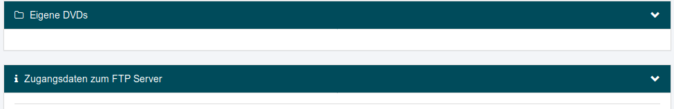

    Unter
    https://www.servercontrolpanel.de/SCP/Home#Cdrombox2
    kann man dann eigene Images einspielen.
    Man lädt das ISO per FTP hinauf und wählt es dann zum Starten im SCP aus.

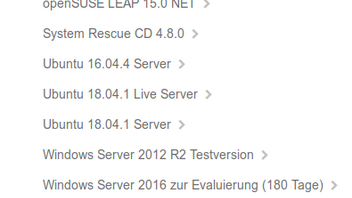

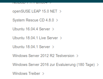

    Ad Produktnutzung: Warum sollte Netcup die Install-Images für WS2012 und WS2016 allen Kunden zugänglich machen, wenn sie sie dann nicht nützen dürfen?

  • Warum sollte Netcup die Install-Images für WS2012 und WS2016 allen Kunden zugänglich machen, wenn sie sie dann nicht nützen dürfen?
    Meine Meinung zur Windows-Lizenzierung habe ich vor ein paar Wochen hier in einem Thread nebenan gepostet.
    Die NetCup AGB sagen hierzu:
    Bei der Überlassung von Fremd-Software (auch open-source-Software) hat der Kunde die Lizenz- und Nutzungsbedingungen des Herstellers zu beachten.
