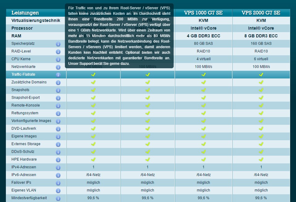

    Die eigentliche Frage dreht sich um den Webspace: Auf was man da achten sollte, welches Angebot in Frage kommen würde UND wie das mit dem Traffic ausschaut?
    Bei den netcup Webhosting Angeboten ist der Traffic "kostenlos", was aber nicht heißt wie viel man max. im Monat zur Verfügung hat.
    Bei allen anderen Angeboten weiß ich nicht, was ich davon nehmen kann bzw. benötigt wird.
    Vielleicht hat der ein oder andere damit schon Erfahrungen gemacht und kann mir den ein oder anderen Tipp geben oder aber auch sagen, was für ein Webspace ich benötige bzw. ob ein Webhostig-Angebot dafür auch ausreichen würde?

  • In der Regel wird wohl Webspace nicht reichen. Eher ein managed server, wenn du keine erfahrung im server betrieb hast. Die garantierten 80mbit/s werden dann vermutlich nicht für sehr viel zuschauer reichen. mit vielen rechnest du denn? Also vermutlich benötigst du ein spezielles angebot von netcup.
