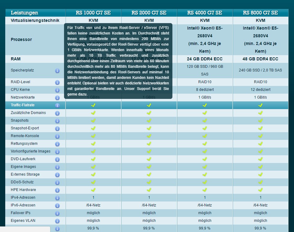

Nutze nun schon 2 Monate lang einen VPS 100 G7SEa1 12M.
TS3 und OpenVPN funktionieren echt Super und ich bin sehr Zufrieden mit den Leistungen von Netcup zu diesen Preis.
Nun ist es aber so das in den AGB bzw "Regeln" steht das man die Leitung nicht zu sehr strapazieren sollte.
Speed von über 100Mbits kommen auch locker an :), nur möchte ich nichts riskieren das man über OpenVPN Länger mit über 80Mbits Downloadet.
Laut Info im Bild wird dann so weit ich das gelesen habe der Speed bis Ende Monat Reduziert?Nun doch zu meiner Frage: Wie kann ich den Traffic im Download wie Upload einfach Begrenzen über Debian 7 direkt oder OpenVPN?
Währe für Tipps / Empfehlungen dankbar.
