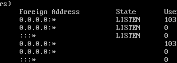

Gib erst mal "iptables -L", "iptables -t nat -L" und "ip6tables -L" ein. Die Ausgaben verraten vielleicht schon eine Menge.
Chain INPUT (policy ACCEPT)
target prot opt source destinationChain FORWARD (policy ACCEPT)
ACCEPT all -- anywhere anywhere
ACCEPT all -- anywhere anywhereChain OUTPUT (policy ACCEPT)
target prot opt source destinationChain PREROUTING (policy ACCEPT)
target prot opt source destinationChain INPUT (policy ACCEPT)
target prot opt source destinationChain POSTROUTING (policy ACCEPT)
MASQUERADE all -- anywhere anywhereChain OUTPUT (policy ACCEPT)
ACCEPT all anywhere anywhereChain OUTPUT (policy ACCEPT)
target prot opt source destination -
Ja, da ist einfach nichts. Dein Server hängt offen für alles erreichbar im Netz. Mich würde das nervös machen.
