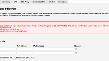

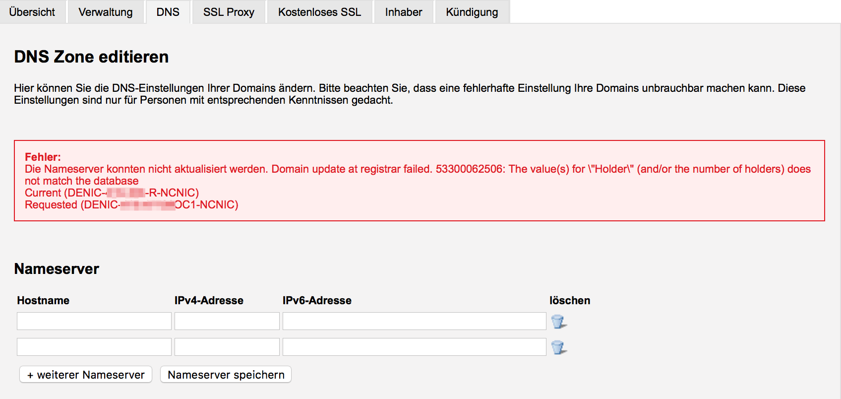

  • Die Domain, bei der die Konnektierung fehlgeschlagen ist, hat sich quasi festgefahren. Ich kann die Handles (die im CCP falsch hinterlegt sind) nicht ändern und NS Updates (um die Domain zu konnektieren) gehen auch nicht, da gibt es einen Fehler seitens der DENIC wegen falscher Handles. Ich werde hierzu ein Support-Ticket aufmachen.

  • Das hatte ich vor kurzem auch (Domain registriert und nur ein Nameserver hatte die Zone). Konnte auch keine Handles ändern oder irgendwas.
    Konnte es letztendlich aber selbst lösen, indem ich im CCP die Verwaltung wieder auf die netcup eigenen Nameserver geändert habe, gewartet habe, bis die Änderung vollzogen war (einige Minuten) und dann wieder auf die eigenen Nameserver umgestellt habe. Vielleicht hilft dir dieser Workaround ja ebenfalls.

    Das ist klar, hier ist mein Problem ja auch nur, dass ich wie oben beschrieben die Konnektierung nicht durchführen kann weil die Handles bei der Registrierung falsch zugeordnet wurden.

    • Wird eine Domain mit Nameserver error registriert, werden die Handles korrekt im CCP gespeichert.
