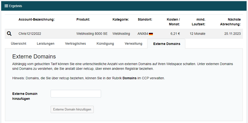

  • Aufwendig heißt ja nicht unmöglich. Kann ich das selbst machen oder muss ich da auf die Gunst des Supports hoffen? Meinst du das selbe, was "Erleuchteter" geschrieben hat?
    Kann man selber machen. Kostet auch nichts extra (vom Domainpreis abgesehen..wo auch immer die Domain gekauft wird). In jedem Tarif sind Anzahl x externe Domains zum Aufschalten verfügbar. Nur wenn man dieses Limit überschreitet müsste das kostenpflichtig über den Support laufen.
    Eine Subdomain als externe Domain hinzufügen? Das kannst du im CCP selber machen. Inwiefern sich das mit Domains verhält die du bei netcup selbst hast, kann ich dir allerdings nicht zu 100% beantworten. Aber spontan wüsste ich nicht was dagegen spricht.

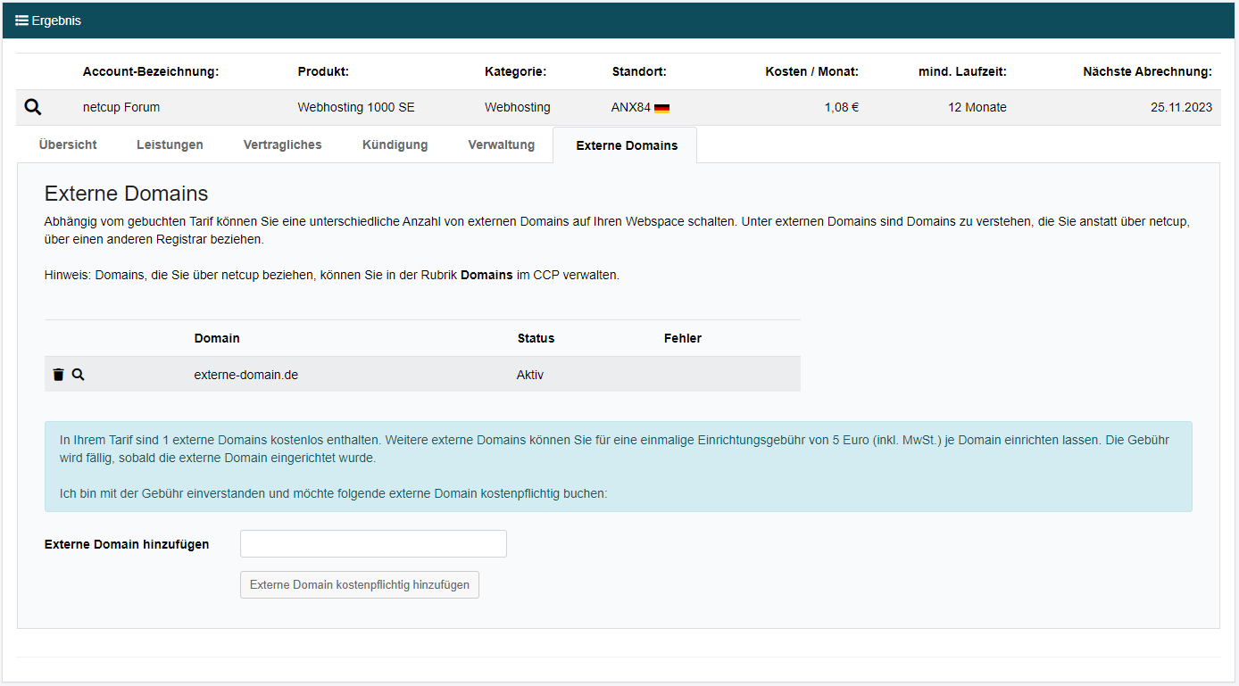

    Nein, normale Subdomains sind inklusive, allerdings geht es hier ja darum, die Subdomain als externe Domain einzutragen, um sie als Mail-Adresse nutzen zu können. Leider hat netcup bei ihren Webhosting-Angeboten je nach Produkt eine beschränkte Anzahl an externer Domains, welche gratis eingetragen werden dürfen. Das kannst du hier nachsehen. Alles was darüber hinausgeht, wird kostenplfichtig.
  • Nur wenn man dieses Limit überschreitet müsste das kostenpflichtig über den Support laufen.
    Externe Domains können im CCP immer selbst hinzugefügt werden, dafür braucht man den Support nicht. Wenn das Freilimit ausgeschöpft wurde, muss man halt den Preis explizit bestätigen. Abgerechnet wird sowieso erst nach der erfolgreichen Einrichtung. (Prüfung der DNS-Records)
