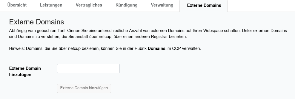

    ein Bekannter (ebenfalls Kunde bei Netcup) hat das Webhosting Paket "Webhosting 4000 SE de a1 WEB" und hat das Problem dass er im CCP den Reiter "Externe Domains" nicht sieht. Muss man dafür extra was aktivieren oder an was kann das liegen?

  • Ein Produkt mit dem Zusatz "WEB" kenne ich zwar nicht, aber nur um sicherzugehen: Tritt das Problem in verschiedenen Browsern auf? Auch ohne Addons (Adblocker, …)?
    Da wurden mir nämlich schon öfters irgendwelche Reiter unterschlagen. Nicht bei netcup, aber trotzdem. Mir ist bisher jedenfalls kein Webhosting 4000 bekannt, bei dem man keine externen Domains aufschalten kann.
    Ich nehme mal an, dass er schon unter "Produkte" im CCP geschaut hat und nicht woanders, oder? Siehe Screenshot im Wiki: https://www.netcup-wiki.de/wiki/Produkte_CCP#Externe_Domains
    Wenn alles nichts bringt: Mail an den Support. :)

    Wenn das mit "WEB" dahinter tatsächlich so ist, dann ist das ein nach Ablauf der Aktion nicht mehr öffentlich gemachtes Aktionsprodukt.
    Da das Webhosting 4000 SE an sich 3 externe Domains beinhaltet, müsste das auch so aussehen, wie Du es angedeutet hast:
    Es gibt eine Variante, wie den Zusatz "int" trägt, das wäre Produkt 2218 mit .at, .ch, .li oder .eu-Domain. Die hat ebenfalls drei Plätze für „Externe Domains“ https://www.netcup.de/bestellen/produkt.php?produkt=2218
    Mehr finde ich aktuell nicht. Den Support zu kontaktieren, wird also kein Fehler sein.

    hat der Bekannte versehentlich unter Domains/<Lupe> und nicht Produkte/<Lupe> nachgesehen?
    Eventuell kann NetCup dort ja einen Verweis auf externe Domains hinterlegen (hab selber gesucht)
