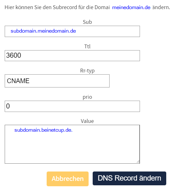

  • Die Weiterleitung landet auf dem, was unter httpdocs liegt. Das ist kurios, da er zwar umleitet, aber weder auf das eingetragene Ziel subdomain.beinetcup.de noch zu beinetcup.de sondern auf den Standardpfad von netcup hosting1234567.a2e5e.netcup.net. Den Pfad habe ich eigentlich nirgends "verraten".
  • Ich sehe das du ein Screenshot noch hingefügt hast.
    Der CNAME Eintrag ist Falsch der erste Eintrag müste bei meinedomain.de bei Sub so lauten:
     subdomain
    So wie die es jetzt Eingestellt hast müsste: subdomain.meinedomain.de.meinedomain.de gehen.

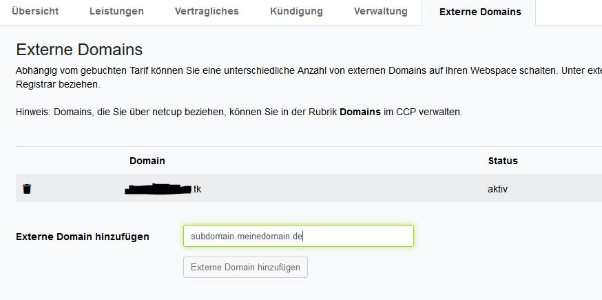

  • Damit das klappt, muss sich der Webserver aber noch für die originale Subdomain zuständig fühlen. Habe ich das überlesen oder hast Du die (Sub-) Domain bei netcup noch gar nicht als externe Domain beim Webhosting hinzugefügt?
  • Nein, das wird nichts Bringen.
    1. Du kannst den Eintrag Subdomain bei Netcup im CCP unter DNS wieder Löschen, wenn du Eintraäge wie * unter Domain beinetcup.de hast.

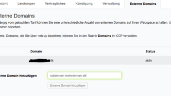

    2. Was @killerbees19 meint ist die orignale Domain subdomain.meinedomain.de muss dem Webserer bekannt gemacht werden
    Das geht im CCP unter Produkte das Webhosting Paket suchen Lupe anklicken und dort unter Externe Domains
    Dadurch weiß das Webhosting nun was es mit der externen Domain nun machen soll.

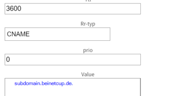

    1. Beim anderen Anbieter ist der CNAME korrekt eingetragen:
    2. Unter externe Domain im CPP ist die externe subdomain.domain.tld eingetragen.

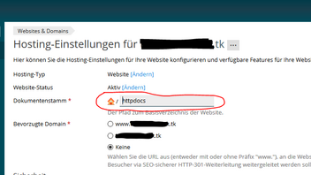

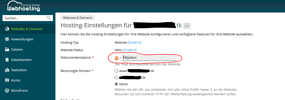

  • Die Einstellung in welches Verzeichnis deine Domain geleitet wird, kannst du im WCP machen unter Website & Domains unter Hosting-Einstellung.
    Dort musst du den gleichen Dokumentenstamm wie bei Domain beinetcup.de auch Angeben.
