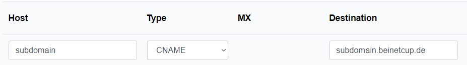

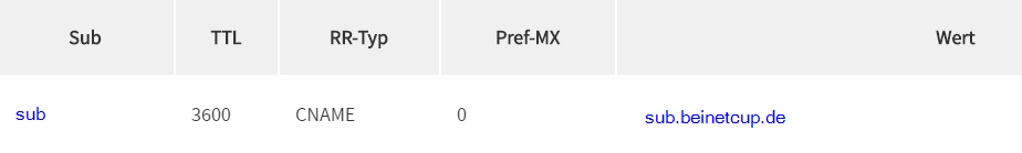

- Beim anderen Anbieter ist der CNAME korrekt eingetragen:
- Unter externe Domain im CPP ist die externe subdomain.domain.tld eingetragen.
Ergebnis: Umleitung landet auf der o. g. httpdocs vom hosting account (hosting1234567.a2e5e.netcup.net) auch nicht auf beinetcup.de.
Netcup weiß offenbar immer noch nicht, wo es die ankommende subdomain hinrouten soll. Wo mache ich das netcup klar?
(Google DNS wird benutzt.)
