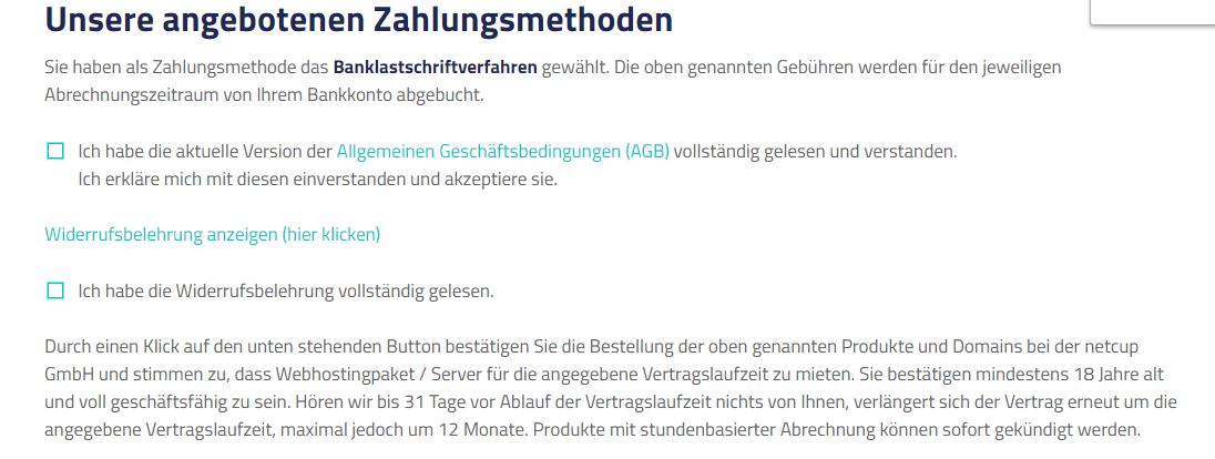

Individualvereinbarungen gehen den AGB vor und bei der Bestellbestätigung erscheint folgendes:
Im letzten Absatz ist zwar relativ versteckt (da erst bei Bestellbestätigung sichtbar), aber doch eindeutig geregelt, dass jeweils um die ursprüngliche Vertragslaufzeit verlängert wird. Ich finde das, vorsichtig formuliert, suboptimal gelöst.
