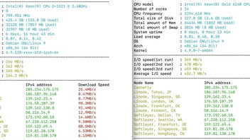

Ja korrekt in der tat ist damit ein dedizierter Server gemeint ohne VM-Host. Die große Überraschung im RS8000 war für mich das die reine CPU Leistung trotz der 14 zugesesicherten Xeon Gold Kerne doch recht mager ist gegenüber dem D1521, ob dies am VM Host liegt oder an einer überbelegen des Servers weiß ich leider nicht. Der Support ist jedenfalls bei netcup auch ein stückchen besser , als beim französischen mitbewerber ![]()

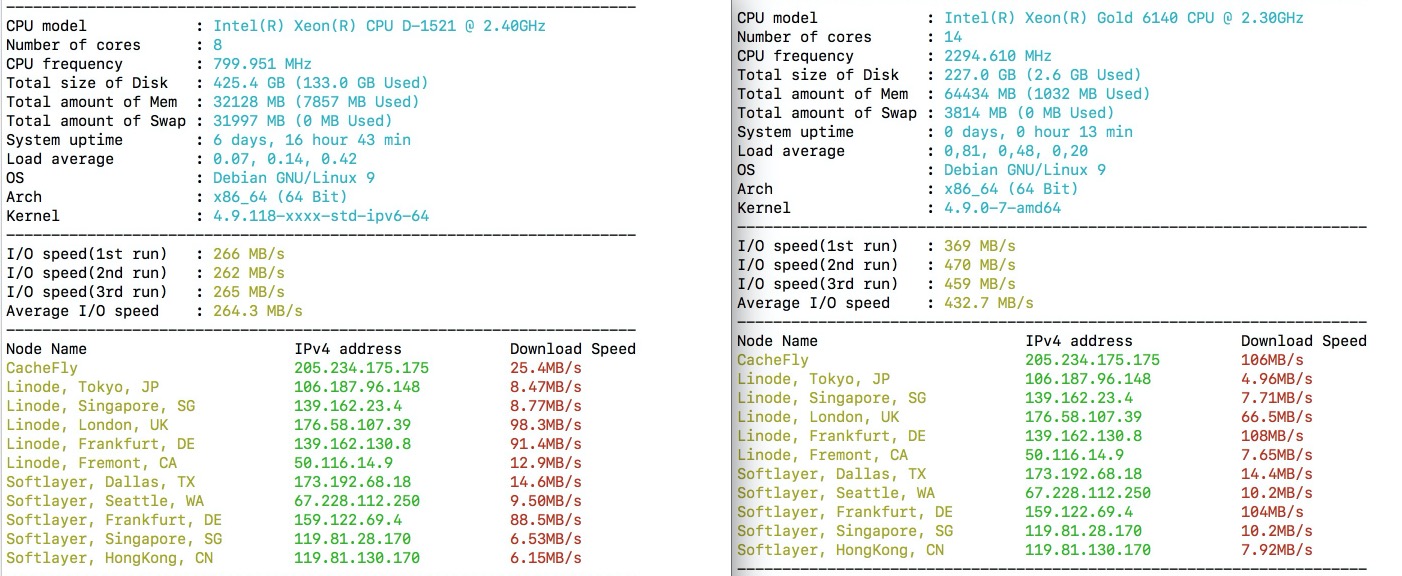

Generelle Serverfakten im Vergleich
Netcup RS8000 G8 - KVM
14-Core Intel® Xeon® Gold 6140
64GB DDR4 RAM
Raid 10: 240GB SSD
versus
Mitbewerber (nachfolgend Mbe) Dedicated
8-Core Intel(R) Xeon(R) CPU D-1521 @ 2.40GHz
32GB RAM DDR3 RAM
Raid 1: INTEL SSD 512GB

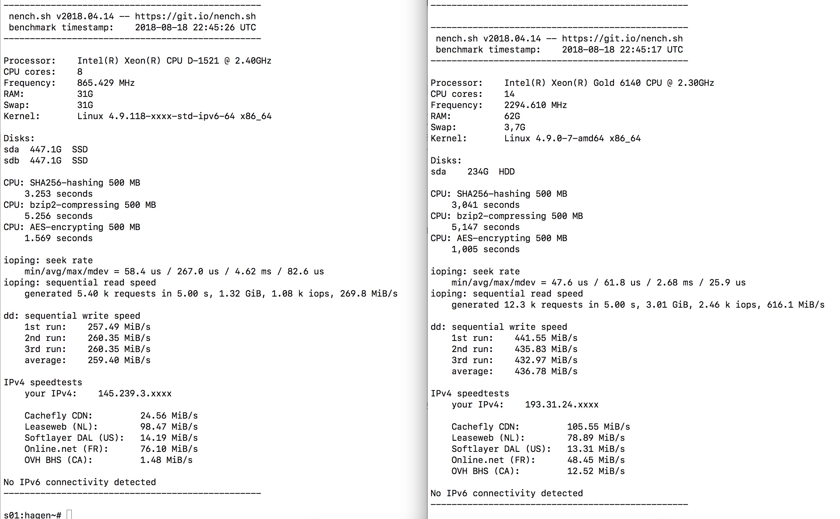

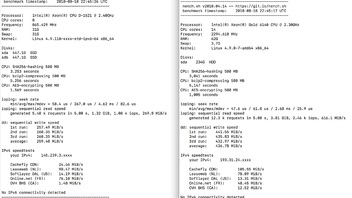

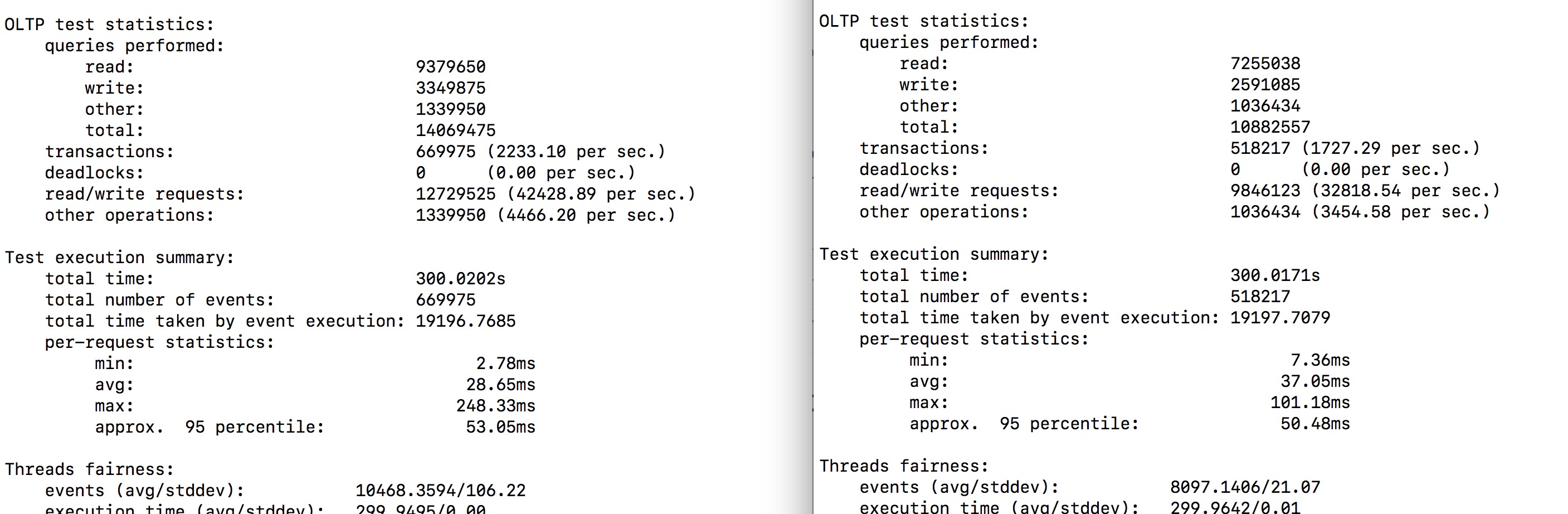

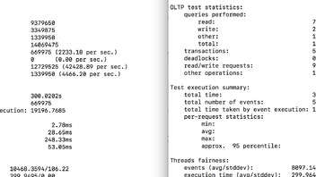

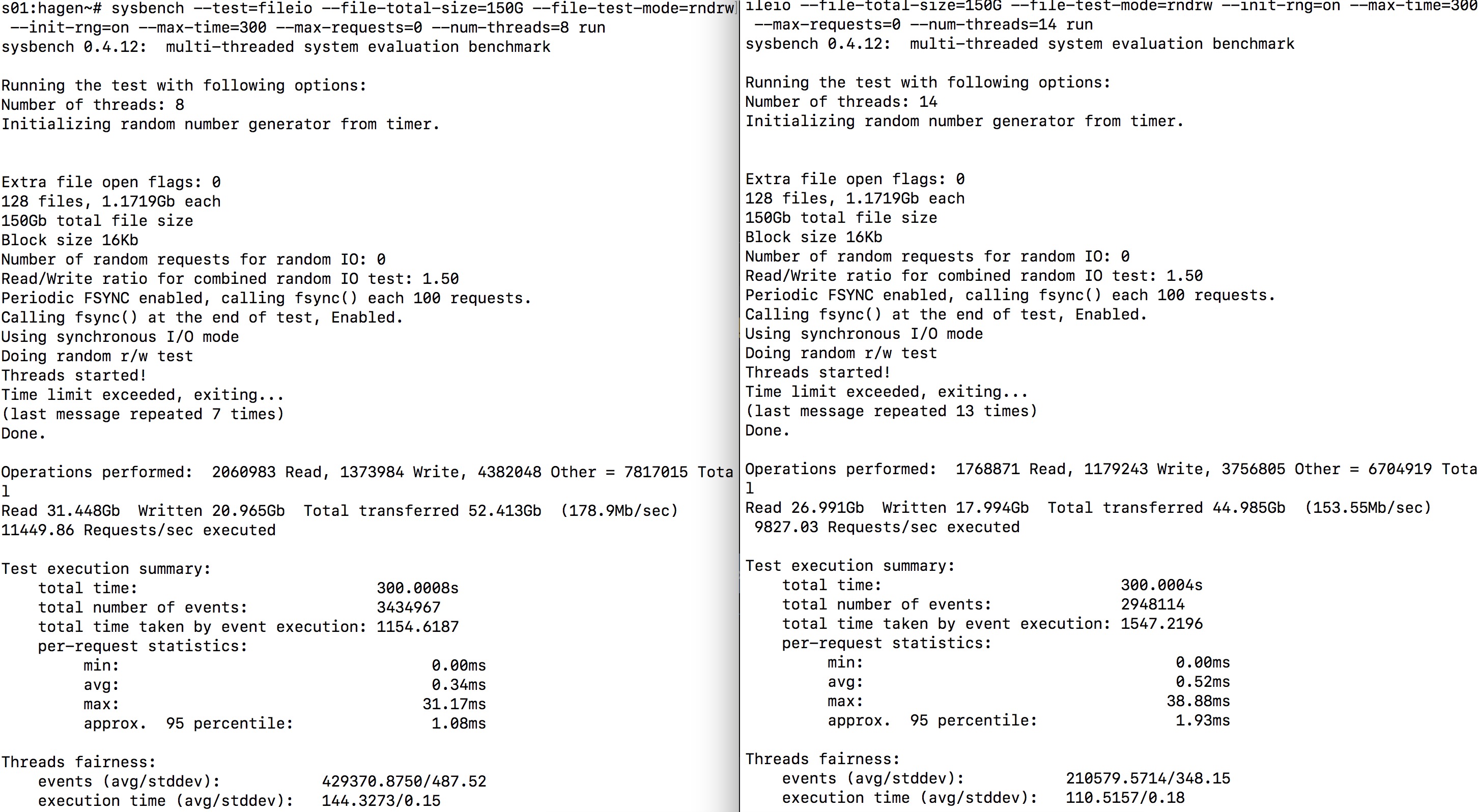

Generell nach den Werten müsste der RS8000 G8 in allen belangen überlegen sein. Dies trifft auch teilweise zu außer bei wichtigen MySQL Transaktionen. Ich konnte leider keinen erklärbaren Grund dafür finden wieso in allen belangen der RS8000 G8 teilweise mehr als doppelt so schnell ist als der Mitbewerber Server, dann jedoch bei MySQL Transaktionen gut 30-50% langsamer.
Konkret sieht man in den Dateianhängen immer
Links = Mitbewerber , Rechts = Netcup RS8000
Die Tests wurden in der nacht um ca 23 Uhr durchgeführt und möglichst viele freie Ressourcen zu haben.
Tests wo Netcup schneller war:
CPU OpenSSL Speed ist netcup im durchschnitt 10% schneller
SSD disk reads: 472,73 MB/s (Mbe) vs 629,69 MB/s (netcup)
Im Internet Speedtest ist netcup wesentlich schneller als der Mbe
Tests wo der Mitbewerber schneller war:
CPU SHA256, bzip2, AES-encrypting ist der Mbe etwas schneller trotz wesentlich schwächerer CPU

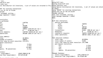

MySQL OLTP test: 2333/s (Mbe) vs 1727/s (netcup)
SSD 150GB FileIO operations: 7817015 (Mbe) vs 6704919 (netcup)
Getestet mit sysbench, nench und gleichen Distro (Debian 9.5) und Settings.
Fazit: Anscheinend verbraucht die KVM virtualisierung dermaßen viel Leistung das bei wesentlich besserer Hardware Ressourcen teilweise 30-50% der eigentlichen Leistung verloren gehen.
Im großen und ganzen stimmt jedoch das netcup Preis/Leistungsverhältnis, man könnte jedoch davon ausgehen das 14 Xeon Gold kerne mehr leistung haben sollten als eine wesentlich ältere und günstigere Xeon cpu mit fast halb so vielen Kernen. Ich bin zwar selbst mit der Leistung angesichts des Preises zufrieden, aufgrund der angepriesenen Hardware hätte ich mir jedoch doch einen wesentlichen Geschwindigkeitsvorteil erhofft.
