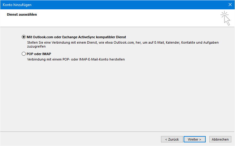

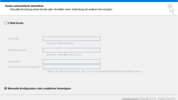

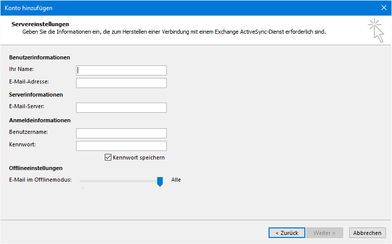

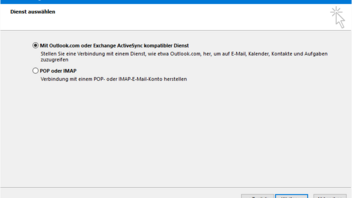

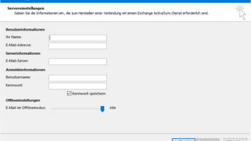

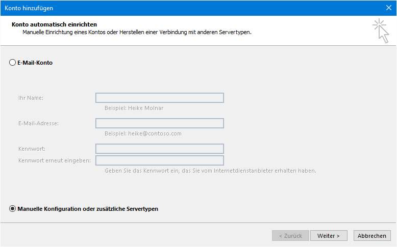

Hast du das als Exchange oder ActiveSync (EAS) Konto eingerichtet?
ich habe im aktuellen Outlook lediglich 3 Möglichkeiten:
Hier habe ich die verschiedensten Kombinationen versucht. IMAP macht nur Probleme. Oben ja im Detail beschrieben. Die EAS Option ist bisher am erfolgreichsten, naja abgesehen davon, dass nur die Kopfzeilen geladen werden.
Im Anhang sind Screens meiner Möglichkeiten.

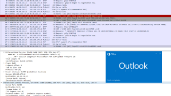

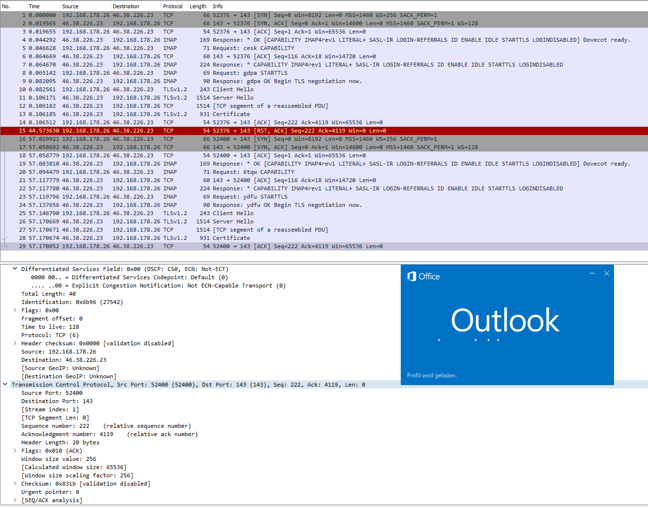

Ich würde probieren für einen Test die Verbindung unverschlüsselt aufzubauen (wenn möglich) und mit Wireshark mitzusniffen...
Thomas
Hi Thomas,
danke für das schnelle Feedback. Ich hab nun mal die Verbindungen mit Wireshark aufgezeichnet. Hier ist ausschließlich eine Verbindung mittels TLS möglich, sonst werden meine Anfragen zurückgewiesen.
Auf dem Screenshot siehst du die rote Zeile. Dort ist mir Outlook abgeschmiert und ich muss anschließend mein Profil aus der Registry löschen, damit ich wieder neu starten konnte.
Der neue Verbindungsaufbau endet in einem ewigen Bootscreen von Outlook mit dem Schriftzug "Profil wird geladen".
Irgendeine Ahnung woran es liegt? Für mich sieht es nach einem Zertifikatsproblem aus.
