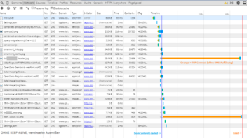

    Darüber hinaus habe ich mich mit ausführlich mit der Performanz des Keep-Alives beschäftigt. Zunächst muss ich hierzu sagen, das die Webseite mit ca. 30 Ressourcen relativ wenig lädt und die Effekte bei mehr Ressourcen größer sein dürften. Ich stelle im Mittel auf Desktopgeräten eine gesteigerte Ladezeit von ca. 30-40ms fest was im konkreten Fall jedoch spürbar ist (kein partitielles Rendering sichtbar). Das hängt aber auch davon ab ob der Browser mittels preConnecting die Verbindungszeiten bereits selbst minimiert oder nicht. Ähnliche Effekte könnten jedoch auch durch Verwendung von Domain Sharding (http://www.domain.tld+static.domain.tld als CNAME) erzielt werden bei niedrigerer Last für den Host was sich jedoch mit Keep-Alive in die Quere käme. Einen weitaus wichtigeren Effekt auf die gefühlte Performanz hat das Keep-Alive jedoch auch: zuvor kam es vereinzelt vor, das Requests ziemlich genau 1,2 oder 3 Sekunden für das Connecting benötigten. Gefühlt trat das eher beim zügigen Durchklicken auf und ich vermute irgendeine Limitierung durch den Apache, die stark Spürbar sind. Ich hänge hiervon einen Screen an und konnte das auch auf anderen Hostsystemen ihres Unternehmens feststellen. Mit Keep-Alive treten diese Verzögerungen nie auf. Seltsamerweise betraft es häufig (aber nicht immer) die zuletzt geladenen Ressourcen (siehe Anhang). Das fiel nicht nur beim testen auf sondern auch bei Kunden die das als Feedback zurück gaben.

    Guten Tag,
    nachdem mir aufgefallen war das meine Seiten nach einem Umzug zu Netcup spürbar länger laden (6-700ms ohne Cache, bei anderen Hostern ca. 400ms), bin ich mal auf Ursachensuche gegangen. Dabei fiel mir auf, das Keep-Alive deaktiviert war, was sich natürlich beim Verbindungsaufbau für 30 HTTP-Ressourcen bemerkbar macht. Meine Frage daher: lässt sich Keep-Alive aktivieren, wenn ja wie? Ich hatte den Webspace von CGI auf das PHP-Apache Modul umgestellt und in der .htaccess die entsprechenden Header hinzugefügt, ohne Erfolg. Der Server sendet dann ein "Connection: keep-alive, close".
