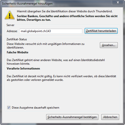

Exakt. Bitte umstellen auf den korrekten Mailservernamen, wie er in Plesk angegeben ist. Dann sollte die Fehlermeldung dauerhaft verschwunden sein. Wenn Du dabei noch Probleme hast, bitte einfach nachfragen.
Vielen Dank, ja das hatte wohl geholfen, hoffe ich
[...] zeigst, die bei Dir angezeigt wird, kann man leider nur raten…
Ja, kann es leider nicht reproduzieren. Ich habe definitiv meinen Domainnamen im IMAP drin, also mail.meine-domain.de -> Das ist dann wohl ein Problem.

Organisationseinheit http://www.digicert.com - vllt. deswegen? Scheinbar wurde das am 4.11.2020 aktualisiert und Thunderbird hat's erst jetzt mitbekommen? Mh!
Nein, das Zertifikat für Deine Domains (HTTP) ist völlig unabhängig vom Mailserver (IMAP/POP3/SMTP).
Deshalb auch die Frage nach der genauen Fehlermeldung. "Ungültig" kann nämlich viel bedeuten. Wenn das Zertifikat des Mailservers abgelaufen ist, kann das nur der support beheben. Wenn jedoch z.B. nur der CN nicht übereinstimmt, würde das eher auf ein Konfigurationsproblem bei Deinem Thunderbird hindeuten.
Somit nochmals die direkte Bitte: Um Dir helfen zu können, brauchen wir die genaue Fehlermeldung, was an dem Zertifikat in Thunderbird bemängelt wird.
Ah okay, ja, jetzt bekomme ich nicht mehr die Meldung dass das Zertifikat ungültig ist. Vielleicht mal kurz Rebooten, und dann nochmal probieren. Sorry!
Das hier müsste die Meldung gewesen sein die ich bekommen hatte: https://www.thunderbird-mail.de/attachment/169…5-11h00-39-png/

Tatsächlich hatte ich ein abgelaufenes RapidSSL Zertifikat drin für meine Domains - Warum sich jetzt Thunderbird beschwert, dass das Zertifikat ungültig ist, wunderte mich nur. Denn es ist schon länger abgelaufen wie ich sehe. Vielleicht prüft Thunderbird sporadisch das Zertifikat?
Ich habe mein altes Zertifikat wohl drin, unter SSL Zertifikat (Sicherheit) müsste ich das folgende auswählen? default certificate (anderes repository?)
Ach, ne, ich muss auf Produkte im CCP auf Let's Encrypt gehen, und dort das SSL Zertifikat "installieren". Richtig?
