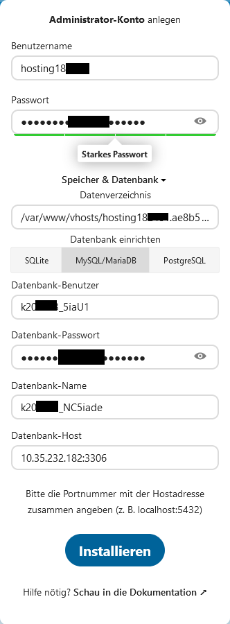

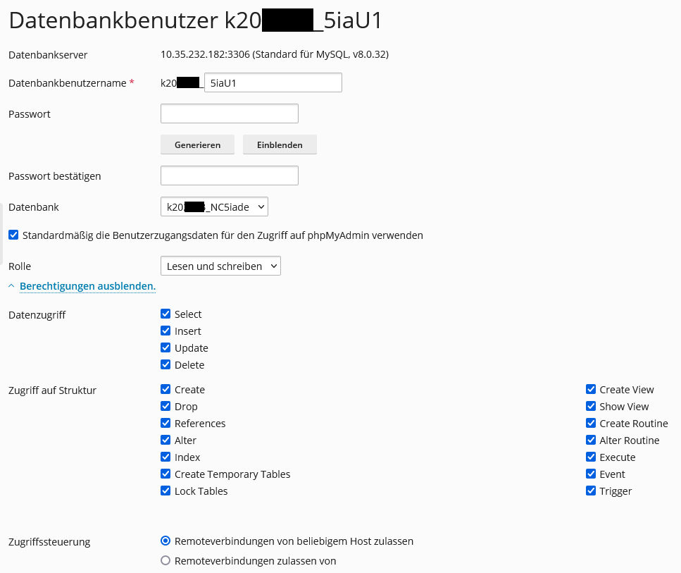

Tippfehler hab ich natürlich immer mal, aber bei Zugangsdaten mach ich alles nur per Copy-n-Paste in und aus Bitwarden. Da bin ich mir sicher alles richtig zu haben. Einzig bei zB. Usernamen. Da war mir zuerst nicht klar, dass ich die KundenNr als Präfix voranzustellen hatte. However.
Ich habe mal den DB Auszug, als auch das Setup screenshoted und angefügt. Beim Host hatte ich zuerst den Hostnamen ohne Port, dann mit, dann IP, dann IP mit Port probiert. Macht auf den Fehler keinen Eindruck, der bleibt stur.

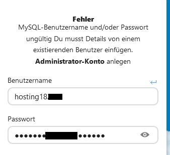

Versuche Nextcloud zu installieren, doch scheitere schon im Nextcloudsetup mit dem Fehler:
"Fehler
MySQL-Benutzername und/oder Passwort ungültig Du musst Details von einem existierenden Benutzer einfügen.
Administrator-Konto anlegen"
Habe gerade noch einmal die angelegte Datenbank und Benutzer gelöscht und wieder angelegt. Als DB Namen habe ich die k-nummer mit Unterstrich als Präfix vorangestellt, ebenso beim Benutzernamen. Als Host die IP mit Port angegeben, vorher MySQL natürlich ausgewählt und das Passwort korrekt aus Bitwarden kopiert.
Weiss wer, was für Details von einem existierenden Benutzer ich einfügen soll?
Und vielleicht auch, wo ich noch ein Administratorkonto anlegen muss?
