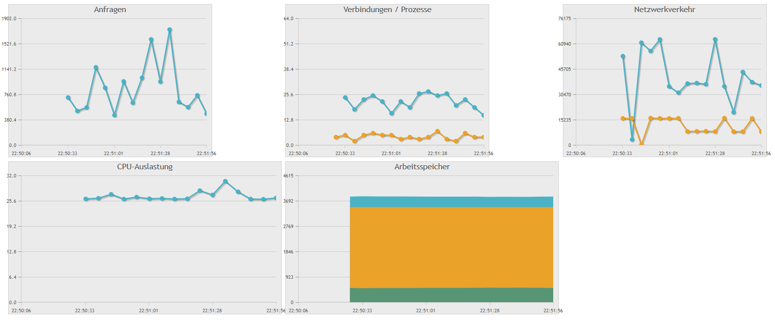

Ich habe nun das Monitoring in phpmyadmin gefunden. Kann mir jmd. erklären, wofür die Werte auf der y-Achse bei CPU-Auslastung und Arbeitsspeicher stehen? Und wo liegen die kritischen Bereiche?
[Blockierte Grafik: http://fs2.directupload.net/images/150914/w69i62p4.png]
So heute wurde der Webhosting Account wieder gesperrt wegen zu hoher Last.
Ich versuche mal die oben genannten möglichen Ursachen abzuarbeiten:
- Parallele Verbindungen zum Webserver
Ich habe vor einigen Tagen 2 Bots mit norwegischer IP per htaccess von unserer Seite verbannt, die viel Bandbreite bei uns genutzt haben und ständig parallel auf Inhalte zugegriffen haben. Ansonsten sieht jetzt in Log alles normal aus.- Parallele Verbindungen vom Scripten zum Datenbankserver
Wie kann ich das erkennen, ob ein Script viele parallele Verbindungen zum Datenbankserver herstellt? Die max. Anzahl an Verbindungen in MySQL kann ich als Webhosting-Kunde aber auch gar nicht selber festlegen, oder?- CPU-Zeit je Aufruf
Auch hier weiß ich nicht, wie ich das als Webhosting-Kunde feststellen kann. Gibt es irgendwo ein grafisches Monitoring, das ich übersehen habe? Es gibt Cache-Plugins für Wordpress, die die CPU entlasten, aber da bei uns die allermeisten Leute direkt von google kommen, hilft das eher nicht.- RAM je Aufruf
Am PHP Memory kann es grundsätzlich nicht liegen, da der durch unser CMS Wordpress auf 400MB begrenzt ist, zur Verfügung stehen uns 512MB von netcup. Sehe ich das so richtig? Davon abgesehen läuft ein PHP Memory Analyse-Plugin im Hintergrund, das nur eine 13%ige Auslastung ermittelt hat.- Anzahl von Locks auf Datenbanktabellen, Sleep etc...
Ok, das habe ich noch vernachlässigt, werde ich mir ansehen, wenn das Konto wieder ensperrt ist.Würde mich über jede hilfreiche Antwort freuen.
