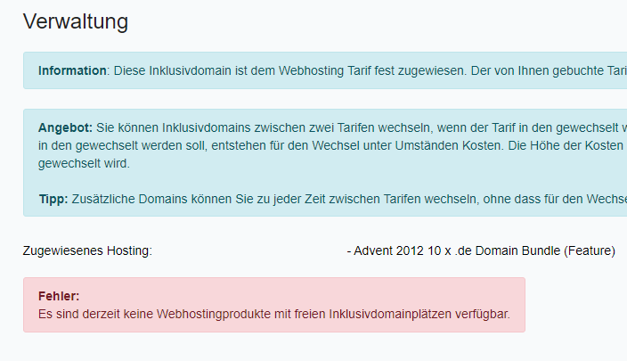

Ich habe eben Antwort vom Support bekommen. Innerhalb des Bundles ist es leider nicht möglich, eine Domain auf das Hosting zu schalten. Die Domain muss erst in eine "echte" Zusatzdomain umgewandelt und natürlich auch dementsprechend zusätzlich bezahlt werden.

Nein, ich will sie als Zusatzdomain behalten. Ich finde aber in den Hosting-Einstellungen nirgends die möglichkeit, meinem Hosting zusätzliche Domains zuzuweisen. Vielleicht bin ich blind. Unter "Verwaltung", wo ich es vermuten würde, kann ich sie nur einer Inklusivdomain zuweisen. Die ist aber schon belegt. Hier ein Beispiel, wie es bei einer der Domains aussieht:
Eventuell eine nützliche Info:
Die Domains, die ich zuweisen will, sind Teil eines Domain-Bundles. In der Verwaltung steht ganz oben:
"Diese Inklusivdomain ist dem Webhosting Tarif fest zugewiesen. Der von Ihnen gebuchte Tarif sieht keine kostenlose Wechselmöglichkeit der Domain zu einem anderen Tarif vor."Bei dem aktuellen Tarif handelt es sich eben um das Domain-Bundle.
Moin! Ich habe ein Webhostingpaket mit einer Inklusivdomain. Zusätzlich habe ich (ebenfalls bei Netcup) weitere Zusatzdomains liegen. Diese möchte ich nun gerne dem Webhostingpaket zuweisen, um z.B. Emails einzurichten. Als externe Domain lassen sich die ja nicht einrichten, allerdings finde ich auch keine Möglichkeit, sie im CCP dem Paket zuzuweisen. Unter "Verwaltung" erscheint die Meldung, dass kein Paket mit freien Inklusivdomains vorhanden wäre. Bin ich blind, oder liegt bei mir wirklich irgendwas quer? Besten Gruß, Jan
